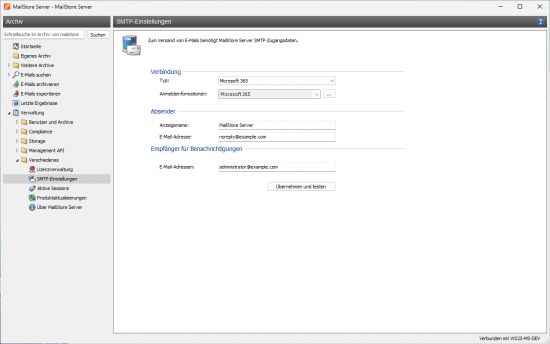

Microsoft 365 und Microsoft 365 (21 Vianet)
Diese Typen kommen bei Microsoft 365 SMTP-Servern zur Anwendung und verwenden OAuth2 für die Authentifizierung.
  • Wählen Sie den Typ Microsoft 365 oder Microsoft 365 (21 Vianet), je nachdem, wo Ihr Mandant gehostet ist.
  • Für die Authentifizierung wird eine Entra ID App Registrierung, ein Dienstprinzipal und ein Postfach benötigt.
  • Die Erstellung der App Registrierung wird in diesem Artikel beschrieben. Wenn Sie bisher bereits die Verzeichnisdienstsynchronisierung oder die Archivierung aus Microsoft 365 durchführen, dann haben Sie bereits eine solche App-Registrierung.
  • Achten Sie insbesondere darauf, dass Sie bei der Konfiguration der API-Berechtigungen im Bereich SMTP die Berechtigung SMTP.SendAsApp aktivieren bzw. aktiviert haben.

  • Klicken Sie auf die … im Bereich Anmeldeinformationen und wählen Sie Ihre Anmeldeinformationen aus.
Allgemeine Einstellungen
  • Geben Sie im Bereich Absender den Anzeigenamen und die E-Mail-Adresse des Versenders von E-Mails ein. Viele SMTP-Server erfordern die Eingabe einer tatsächlich existierenden E-Mail-Adresse. Den Anzeigenamen können Sie frei wählen - im Optimalfall lässt sich aus dem Anzeigenamen erkennen, dass die E-Mail von MailStore Server gesendet wurde.
  • Geben Sie im Bereich Empfänger für Benachrichtigungen die E-Mail-Adresse des Empfängers für administrative Benachrichtigungen von MailStore Server ein. Für mehrere Empfänger, tragen Sie die E-Mail-Adressen Komma-separiert ein.
